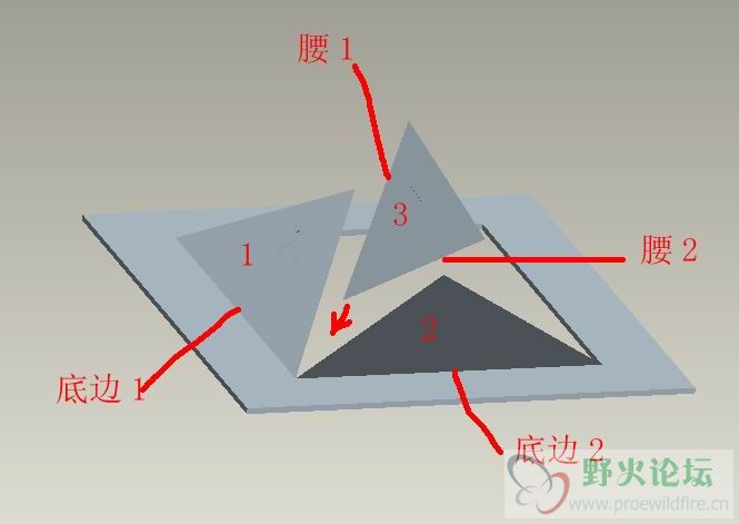

小弟用PROE没多久,新手一个。现在装配某零件时遇到如下问题,如蒙达人肯复,不胜感激!
我现在在制作两个矩形口之间的连接段(二矩形口之间有空间角度,所以也可算是个变形斗),但没有用钣金模块,而且在零件模块里创建了八个三角板形的面作为独立的零件,然后希望通过装配的形式建立该“斗”的模型。现在在装配时,我希望用三角形相邻边连接的办法来定义各块面之间的相对位置。
比如:在第一矩形口的长边上装上第一个三角板(当然该三角板的底边长正好与该矩形的长边相等),然后在矩形的相邻(废话)短边上装上第二个三角板(该三角板的底边长又正好与这条短边相等),并指定两个三角板的底边顶点重合,以使两底边“首尾相连”。当然这时两个三角板只是部分约束的,它们仍然可以各自的底边为轴旋转。这时我想放置第三块三角板,该三角板的两腰分别与第一、二块三角板的相邻腰边等长。因此,从空间几何角度来说,如果使第三个三角板沿两腰方向“插入”第一、二个三角板之间的夹角区域,是完全可以约束三个三角板的空间位置的。但我不知道在PROE中如何办到这一点。
不知道我有没有表达清楚,请各位高人指点,谢谢!
另:上传了一张图片,希望能把它解释清楚!我可以算出并指定三角板1和2相对矩形平面的角度,然后把板3凑上去,但我总觉得应当有更智能更直接的方法。谢谢各位!

发表于 2010-5-18 17:19 | 显示全部楼层
截个图最直观了,你这样说了那么多,看的就晕啊!!
 楼主| 发表于 2010-5-19 08:59 | 显示全部楼层
楼上兄弟说得对,有图有真相!不过……怎么发图啊这里?
 楼主| 发表于 2010-5-19 09:10 | 显示全部楼层
图发好了,肤浅的问题,见笑了!
