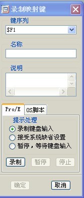

pro/e里面有个映射键,这里说下映射键怎么用
第二步点击新建命令
在$F1里设置你想的要快捷键
下一步点录制(等你录制好后点停止)再点确定
下一步把你设置好的快捷键保存起来
一定要保存在你的启动文件(config.pro文件里)
可能说的有点不清楚
第一次做不知道怎么做好大家理解下
