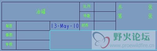

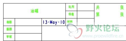

为什么我的proe5.0转PDF文件表格里面的字宽改不了的
  我已经在绘图选项里改了阿  为什么还是没变化的阿
如图  图1就是PDF的
  图2就是线宽是0的  但就算我改到100  在生成PDF文件时候 那个还是没有改变的阿
   谢谢各位老大了阿

也许是比例问题,我也遇到类似的问题,你把图改1:1转pdf看看什么情况。

好的 已经解决了
问题是  文字格式选错了   原来不可以选炸开格式的
