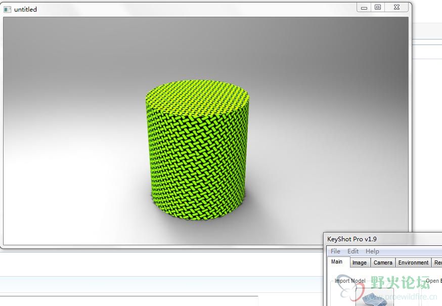

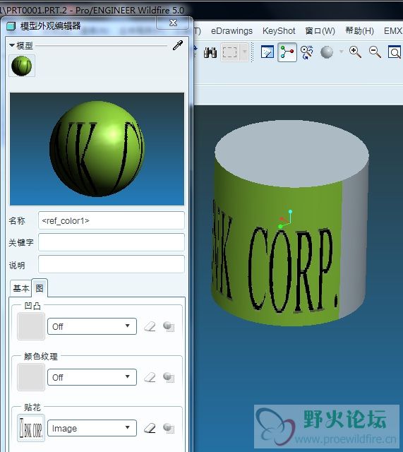

在proe里有贴花功能,通过Alpha通道将透明的地方不显示,但keyshot里似乎没有这个功能,只有贴图和凹凸。
有谁懂不?

发表于 2010-5-13 01:19 | 显示全部楼层
Diffuse-map-Texture不是有了吗?
再用UV控制。。

 楼主| 发表于 2010-5-13 09:56 | 显示全部楼层
先谢谢楼上这位,但好像不是我所说的那个功能。
我所说的贴花是在零件表面上放置一种图案,如公司的徽标。
它可以包含透明区域,透明的地方将显示零件表面的基本颜色。

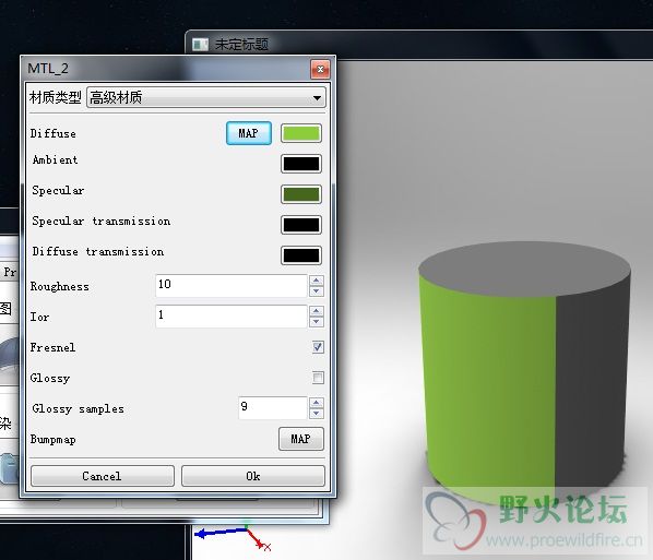

发表于 2010-5-13 10:41 | 显示全部楼层
在diffuse(就是第一个)中的map中添加贴图,不要设bumpmap,贴图的格式可以是png等支持背景透明的文件格式(图片的背景必须已经设为透明),接着是设置下面的参数,把重复去掉,投射设为平面(看自己而定),再改偏移和比例,最后改强度和角度就可以了
这样的设置是麻烦了点,不过就只能这样
KS2.0就这方面有重大的改进,期待

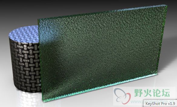

578
792
发表于 2010-5-13 13:05 | 显示全部楼层
原帖由 momy1 于 2010-5-13 09:56 发表
我这图就是Alpha通道,你没看出吗
