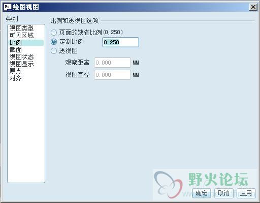

安装5.0的时候选了公制,可是转DWG的时候如果选小于实体的图框,就会自动缩小一定的比例,以前4.0的就不会出现呢,如果选大于实体尺寸的图框就好了,有谁知道怎么解决这种问题啊?
关键是有些东西非常大最大的就是AO图框了呢,很麻烦的

毫米改成英寸 1 英寸= 2.539999918 厘米=25.4999918mm
把原图缩小25.4999918 即可

缩小我知道,就是每次这样不是很麻烦吗?5.0安装就可以选公制了,应该是不用再改了吧

把比例改成1
发表于 2010-11-19 20:12 | 显示全部楼层
在iso那里改
