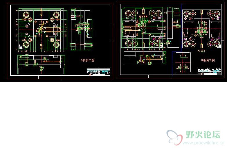

请问高手,同一页面可以出多张带图框的图吗,像CAD一样

在工程图通过插入模型可以 出多个模型图纸,不过只能共用一个图框。
像你说的那种,不行!

那只能你把A3的图纸人为的分成两份,

建格式时用A0图幅,再在里面画几个图框就可以达到你这种效果
问题是这样有什么意义呢?打印怎么办?
PROE区域打印功能虽然有,但并没有AUTO CAD那么好用的。
新建一个页面好一些
即使如此,一个工程图文件还是尽量不要带太多模型的好,
关联的模型多,再生时间长,会使操作变慢的。
