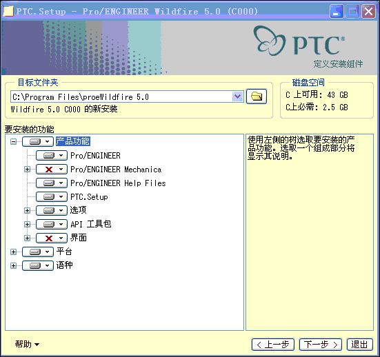

最近帮朋友装了台新电脑,考虑到性价比,选择了AMD平台,具体配置如下:
1、主板:MSI 785GM-P45
2、CPU:AMD Athlon II X3
3、内存:金士顿 DDR3 1333 2G
4、硬盘:希捷 12代500G单碟
在装好XP SP3系统后,装软件时出现了问题,加载破解文件路径时出错,见下面操作:
怀疑是系统问题,但换了五个不同版本的XP SP3(包括一个纯净版)都是同样的问题,UG安装也有类似问题,有哪位高手指点一下,谢谢了!
(安装软件本身没有问题,在多台机上安装没出现问题)
 楼主| 发表于 2010-5-6 09:26 | 显示全部楼层
机器名是英文的,安装路径默认的都试过。期待高手指点,谢谢!

        您安装的Pro/E 5.0 C000是初期的测试版,已经过时属淘汰版本,不受PTC的技术支持。
        建议改为安装当前已经发表的Pro/E 5.0 M030,请再循此一试,如何?!

所装版本确实是这个,那我先试试低版本的,看能装否。

按版主所言,试装了PROE4.0没问题了,再次谢谢版主。下次再装5.0的了。

计算机名字,用户名,安装程序setup.exe 所在路径里都不能有中文
