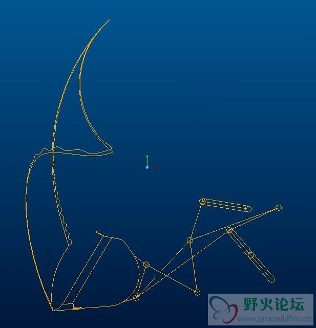

有谁能帮我看看这是怎么回事吗? 我做一个Z 6连杆的仿真运动。 如图所示,第一种情况是用表来定义电机 斗尖的运动轨迹是 那条 有抖动的;第二种是用常数来设计电机 是分成4断来做 但是最后 做完 运动轨迹连起来平滑好多 。ps:速度的设置都是一样的值,但是就是出现这种情况 ,高手指导一下 怎么解决,我需要得到比较平滑的轨迹。如下图: 00.jpg

哈哈 没想到我自己给整出来了,减小时间间隔就可以。   但是有个疑问就是 在 pro/e 里面 电机的表设置时 那个时间的精度可以精确到几位呢!
