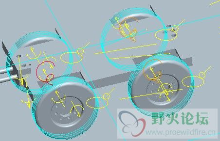

如何在地面上定义汽车模型转弯的功能?我用的是后轮驱动,前轮转弯,但是版主的汽车运动我也看了,他用的是槽连接。我想的是车轮直接和地面是凸轮连接,在分析定义中用动态的方式经行仿真运动,说明的是,前轮的两个轮我是分开的,一个驱动,另一个不驱动,在动态方式下,是不是可以实现转弯呢?我试过了,并且所有的零件我都定义过了,可是他总是提醒我说质量属性没有定义,究竟是哪里出问题了?
