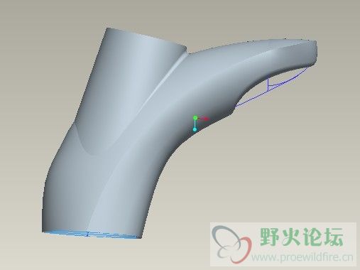

各位高手,我现照葫芦画瓢做一水龙头,画到下面主体外壳曲面偏距的时候老是出现问题,卡壳了,是不是与曲率有关?实体化后抽壳也是,怎么解决呢?高手帮帮忙啊!

如果能向外偏就说明你的曲面有问题。

应该是前面做的曲面的问题

能具体点吗?因为自学是新手,我现在就是不知道哪里的问题,不知道怎么解决。

一般是过渡没做好,或者是连接的地方空间比你加厚的厚度要小,所以生成不了成抽不了你想要厚度的壳,但有时又由于结构要求不能改外观和结构,所以碰到这种问题时,就把原做好的曲面偏距,再将两端品封住,再合并,就可以实体化了。不过这样相对比较麻烦点。要有耐心点!

主要是构线时候线条没有封闭到位@!
