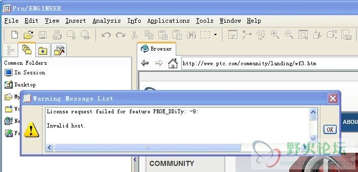

前几天在台式机XP上安装PROE4.0可以正常使用,昨天打开的时候就是如下图情况,然后双击ptcsetup文件搞了一下可以使用,但今天又出现这情况了。不知是哪出了问题,每天这样“修复”总不是回事吧。

你许可文件的问题啊
我以前用过3.0的,就遇到过这种情况,你设置好后保存下看行不嘛。

你看一下是不是你的IP变了,如果是你就把你的IP手动设置一下看看。

运行常见错误 License request failed for feature PROE_DDiTy: -8 或 :-9  解决方法
http://www.proewildfire.cn/thread-199-1-1.html

找到你之前的“crack”文件,重新破解一下,
再或者就是你不小心把,密钥 的那个 txt 文件删掉了!!
重新做一个,放在原来的位置!!

第一次安装好后可以正常使用,说明安装无误,且有保存设置。但是重启后像被还原一样,而我的XP系统根本没有使用还原工具,很不解???

今天回到家打开还是如图情况
接着运行ptcsetup,用论坛下载的许可生成器得到本机的许可,最后破解 重启才可用
