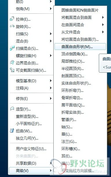

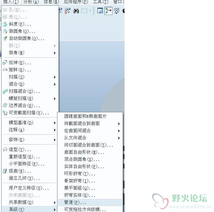

发表于 2010-4-10 15:36 | 显示全部楼层 |阅读模式
请教各位怎么5.0的没有局部推拉?
1589
365
2912
发表于 2010-4-10 15:50 | 显示全部楼层
config.pro加入allow_anatomic_features yes才会有!
