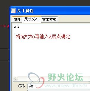

发表于 2010-4-7 19:47 | 显示全部楼层
看看如下附图,注附图那是将原来的D改为O(英文O)不是改为零!!!!!!.切记!!!!

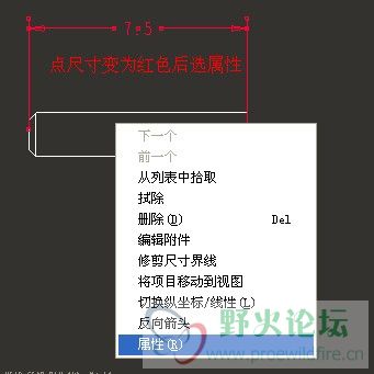

发表于 2010-4-8 17:41 | 显示全部楼层
可以在元件里面点编缉,选定你要更改的尺寸右键 属性 改个你需要的字母。然后转到工程图 显示出那个尺寸 ,选中后右键属性 去掉@   添加上S 就OK了

发表于 2010-4-9 15:07 | 显示全部楼层
回复 6# 忘柴 的帖子
看我发的两张图。你操作错误了。先在PRT里面改。然后再到工程图里改。至于你的剖断图的,不知道你怎么操作的
