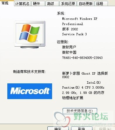

为什么我的电脑打开Pro/e老是蓝屏,3.0,4.0,5.0的都试过,全部会蓝屏,系统重装过。下面是我电脑的配置。帮忙解决下。

最好是装原版的系统,不要装Ghost的,问题很多
建议装Windows xp sp3 msdn版

找专家查查,是否是硬件有问题

用原版的系统试试,如果还蓝屏可能硬件有问题了

如果是蓝屏,很有可能是内存条的问题!
楼主可将内存条换个插口试试。。
