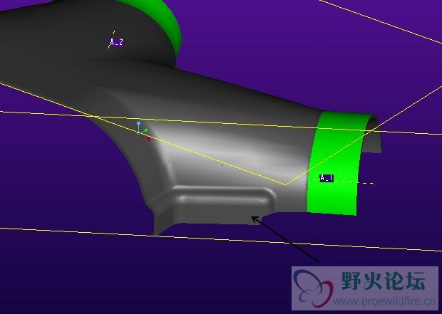

这是个导入的PRT文件,图中箭头所指的凸边是要延伸的!那位高手能帮帮忙,把箭头所指的凸边一直延伸到绿色边界位置。没有具体的尺寸的,可以参照前面的凸边3D数据,能把做好的3D发到我的邮箱吗?非常感谢了!这个我真的不会!分卷多了点,SORRY!

曲面延伸只有两种,一种是沿原来的曲面曲率延伸,还有一种就是延伸到指定平面,
像你的图中,是要拐弯的,好像还没这个功能

我不需要什么命令 之类的 我说的延伸不是说 只用这个方法或者命令去完成,我要的是不管用什么方法只要能把凸出来的边一直伸到绿色的边缘、或者一直到端面!

那样的话,方法就多着呢,可以做线,边界面命令即可啊
