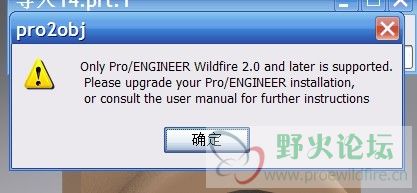

hypershot为什么不可以导入2个模型
  如图

不知道你在做什么,对话框提示是说只有 PROE 2.0 或者以后的版本才支持。

 楼主| 发表于 2010-4-5 21:56 | 显示全部楼层
用hypershot 渲染啊!!

HS本来就不可以导入两个以上的模型,如果要用到就进行装配,导入ASM

楼上的兄弟正解。。。
