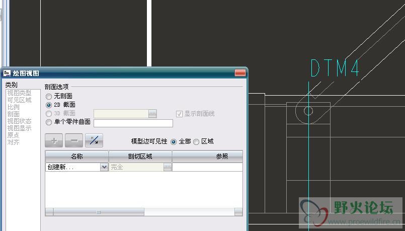

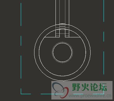

我想创建图2的剖面图,剖面如图1,但是我选DTM4的时候,不能创建剖面呢?这个是为什么啊,谁帮帮我谢谢,急!!

发表于 2010-4-5 12:52 | 显示全部楼层
你再创建一个右侧视图        点那个基准平面  应该可以          或者你直接再3d     的图形里      添加剖面             直接选择就行了

发表于 2010-4-5 20:02 | 显示全部楼层
你只能往 DTM4 左边或右边创建剖面图,不能往上下创建

 楼主| 发表于 2010-4-6 19:04 | 显示全部楼层
我选的产生平面,然后偏离DTM4 0mm,然后就可以了,目的达到了,但是不知道为什么

发表于 2010-4-6 21:18 | 显示全部楼层
直接选择 DTM4 就可以

 楼主| 发表于 2010-4-8 16:41 | 显示全部楼层
回复 5# 野火 的帖子
选不上的
