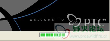

想在笔记本上装Proe,安装进度条进行到90%左右就没反映,按照http://www.proewildfire.cn/thread-675-1-1.html方法都试过还是这样.
刚买的笔记本,XP32位系统,proe3.0  m120 32位的.同时安装了虚拟网卡(没装虚拟网卡以前也是这个问题),请问老大还有什么方法可以解决这个问题?

 楼主| 发表于 2010-4-2 14:11 | 显示全部楼层
是这个吗:WILDFIRE.v3.0.M120\PTC.PRO.ENGINEER.WILDFIRE.v3.0.M120.WIN32\dsrc\i486_nt\obj\setup.exe
还是不行!
60
78
 楼主| 发表于 2010-4-2 14:16 | 显示全部楼层
一直维持在这个状态!帮帮我,该如何解决?

 楼主| 发表于 2010-4-2 15:31 | 显示全部楼层
原帖由 guangyunjian 于 2010-4-2 14:16 发表
安装文件没接开的问题吧。你有没有用KDISK的虚拟光驱。
如果用虚拟光驱装的就解压开来装,或者虚拟光驱就用DAEMON。KDISK的有问题。
我用移动硬盘:1.解压后安装
             2.用虚拟光驱直接安装镜像文件
都出现了这个问题,不过无意中发现,断开硬盘后就出现了安装界面,只是现在电池没电了,就没有继续下去,不知道接下来再连上移动硬盘的话安装会不会能继续下去?.....
谢谢大家的帮助!

 楼主| 发表于 2010-4-4 12:04 | 显示全部楼层
确实如老大说的,正是进程中的某个程序影响了安装。因对进程中各程序的作用不太懂,只能一个一个的关闭,当关闭到“winlogon.exe"时,安装居然能够进行了!不过又出现了另外饿提示,好像是说系统再”XX“秒后关闭或重启,具体的我忘记了。爷不去管它,继续我的安装,居然成功了,不过费时40分钟左右!不管怎么样总算是安装成了,有点瞎猫碰上死耗子饿味道!
     我不知道”winlogon.exe"这个程序具体干什么用的,从字面上看应该和登录有关。我不知道有没有其他人碰到过,希望老大分析一下,也好给碰到过同样的问题的人多一个解决的办法!
     再次谢谢老大提醒!
