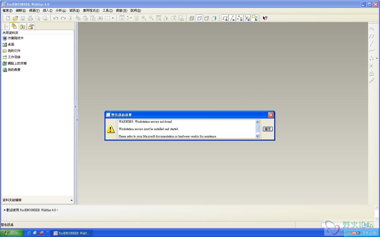

[求助] 请问运转pro\e后跳出这样的视窗代表什么?

麻烦各位了 谢谢
如附件图档

        看不清楚那个对话框里的字迹。请把截图的重点取在对话框部分。

如果没有估错,应该是那个安装时的配置MAC码地址出错了,修复就能用了.

WARNING:Workstation service not found 错误解决方法
http://www.proewildfire.cn/thread-3071-1-1.html
