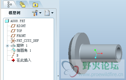

导入模板问题
不知管理是怎么操作的可以分离出来,我导入后都变成特征标识了,无法编缉,无实际的意义啊。请教怎么导入新的模板后是分离的实体?
发表于 2010-8-31 09:34 | 显示全部楼层
附图
导入前后的图片
原图
原图
导入新模型后
导入新模型后
