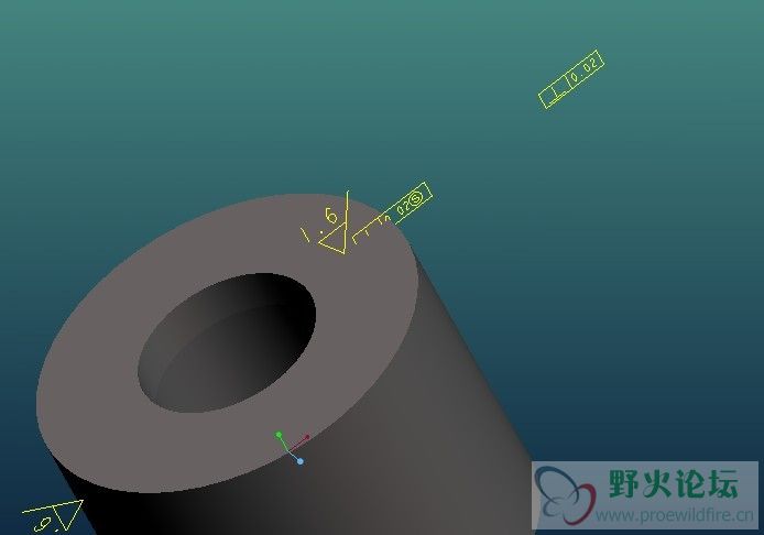

工程图中的位置公差标注如何让它在三维数模上不显示

你在三维上面把他隐藏就行了。把那个层都隐藏了、

工具,环境里把公差勾去掉

把钩去了还是一样啊
