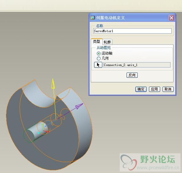

做运动仿真时,能让伺服电机运转一段时间后,再反转吗?
280
383
发表于 2010-3-19 08:55 | 显示全部楼层
这个肯定可以了,你把伺服电机设两个方向,也就是一个顺时针,一个逆时针,时间顺时针0~10,逆时针10~20(举例),你试试!

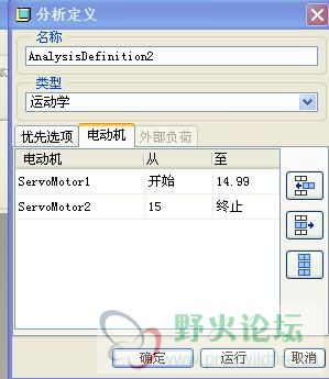

好像不行,它显示列表中的电动机起始时间在分析终止时间之后:2.  这是什么意思啊

你设置一个电动机正转(1-19.99s),一个反转(20-30s),就可以了。

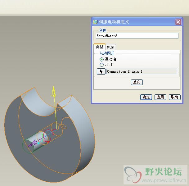

你好,怎么设置这各电机的正反转呢?
280
383
发表于 2010-3-19 13:09 | 显示全部楼层
你可以创建两个电机,一个是正转,一个反转,正转时间设为开始到14.99,反转时间为15到终止,总时间为30

按您所说我解决勒,谢谢!
