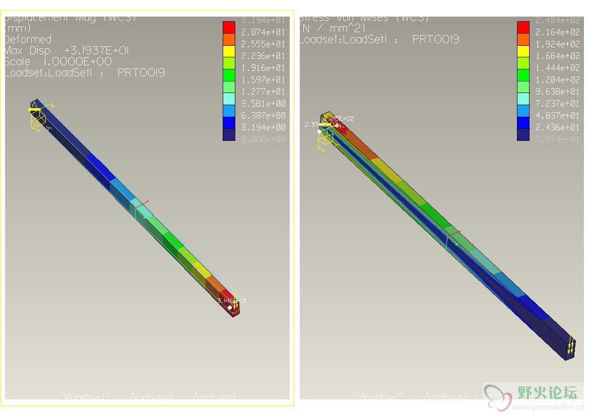

费了老大的劲学习了一点入门,可就是不知道我分析的这个结果表示的是什么意思,希望哪位知道的师傅给详细解答一下,或者介绍几本觉得不错的书也好~

模型上不同颜色的地方引力不同,大小在右上角是图例

这一块我也悟明白了,就是不明白在多少力的时候会被拉变形,设置用力是向下方,记过模拟时为什么还会往上走?回弹吗?

做一个可以与材料力学计算结果对比的例题,然后就明白了。
比如矩形截面100mm*50mm,长2000mm,一端全约束,一端施加10000N的力,材料力学计算结果,在载荷处位移为32mm左右,在根部应力为240Mpa左右。自己试着做一下,在对比云图就清楚了。

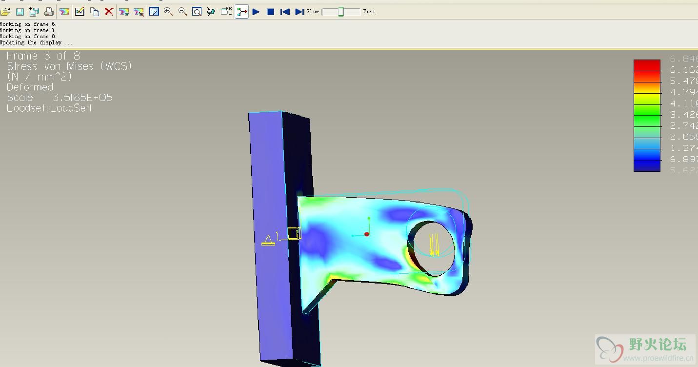

唉其实,看图容易 ,就是....集约束.加载力 .画网格 (要注意出现畸形,以及必要部分细分)挺难得,我做个 零件 分析 ,失真了......那位仁兄 给出个主意,....要装配起来吗?.......那样光计算就要 ....机器不停的工作好几天......
