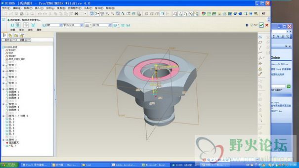

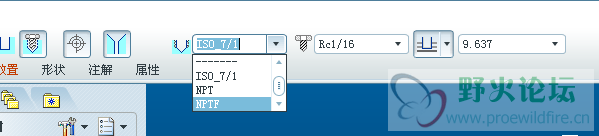

在制作UNF3/4-16的螺纹时,设计显示为Ø0.6875.见附图。还有为什么标准孔菜单中没有NPT螺纹的选项?

发表于 2010-3-10 12:21 | 显示全部楼层
你的单位是不是是英制的?
 楼主| 发表于 2010-3-10 12:49 | 显示全部楼层
不是,用的是公制的

 楼主| 发表于 2010-3-10 12:50 | 显示全部楼层
谢谢2楼哦
能问2楼 用的是那个版本吗?以前我用野火4.0 M060也没问题,现在用的是野火4.0 M130,最新出的

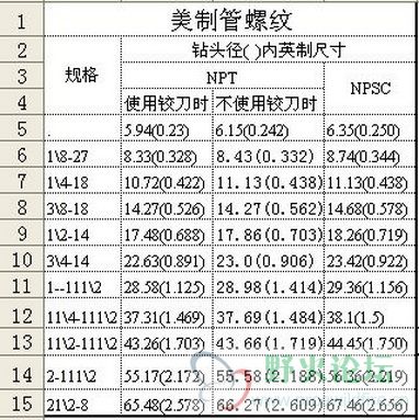

发表于 2010-3-10 13:05 | 显示全部楼层
回复 楼主 doudoupeter 的帖子
(一),UNF是美国国家统一螺纹标准的细牙,具体说,这是美制螺纹特殊系列的统一螺纹。这种螺纹孔都是用“通孔用美制细牙UNF机用丝锥 DIN371/376 ”进行加工。
              NPT 是 National (American) Pipe Thread 的缩写,属于美国标准的 60 度锥管螺纹,用于北美地区。
            (国家标准可查阅 GB/T12716-1991)。
(二),您的问题:
      1 首先是,对于“UNF3/4-16螺纹”,您Pro/E单位设置应该选定英制(美制无单独立项);
      2 其次是,螺孔和螺纹在Pro/E的工程图中只强调专业标注正确就可以了,并不深究细部的图元表徵。
(三),NPT美制锥管螺纹,牙形角为60°,螺纹锥度1:16,既可只钻孔直接攻螺纹,也可钻孔后用1:16锥度铰刀铰孔后再攻螺纹。
        底孔见下表:

 楼主| 发表于 2010-3-10 16:21 | 显示全部楼层
谢谢各位!!!标准孔的问题已经解决,但是NPT螺纹菜单还是没有选项,以前的版本好像也没有,而且选英制的也没有。可能和配置有关系。继续探索,如果又解决办法,我会发布的
