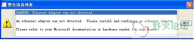

我的proe启动后出现以下警告:
点击确定后也能正常进入使用,但是不知道出现这个警告是什么意思?

回楼主,这可能是你的网卡出问题了吧!!!
重装下网卡看看!!
再问下,楼主的电脑有几个网卡吗????
那提示大概是说电脑没检测到网卡吧!!!!!!!

回复 楼主 yuanyuan221 的帖子
       “警句”提示,网络适配器没定制,有待安装和适配。
     并提请您去参考微软公司文件或向硬件供应商求助。
        您点击后,Pro/E仍能运用,是因为Pro/E已经过您的ptc_licfile.dat注册和补丁解密,无网卡运行只是没同“以太”(互联网)相关联而已。但若是此状况下,您要“远程互动”就会受阻,联系失败。

还是不太明白,我机子就一个网卡,还联了网。是三个人用路由器共享一根网线
