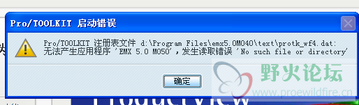

发表于 2010-2-1 19:32 | 显示全部楼层 |阅读模式
在安装完之后出现如下图所示,怎么解决啊

发表于 2010-2-1 20:53 | 显示全部楼层
按CRACK里的步骤装就没问题
发表于 2010-11-19 00:26 | 显示全部楼层
我也是这样的,结果看别的帖子说把protk.dat的第七行给删掉就好了,就那个end。我试过了,真的不会出现警告了,但是我一时间找不到那个emx外挂键。。。
