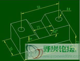

发表于 2010-1-31 19:48 | 显示全部楼层 |阅读模式
如何设置和第二幅图的效果请大家帮忙谢谢
529
726

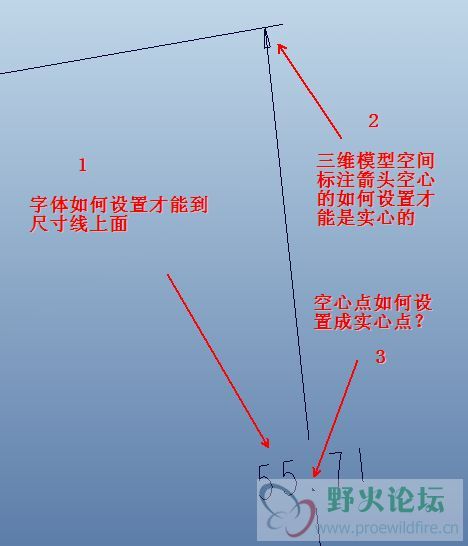

 楼主| 发表于 2010-1-31 19:50 | 显示全部楼层
字体
标注的字体 怎么设置才能设置成自定义的字体

三维里面没控制选项,你可以在绘图里做出绿色图片的那个效果
529
726
 楼主| 发表于 2010-2-1 19:43 | 显示全部楼层
三维模型
应该是我没说清楚大家都容易误会,我说的是在三维模型空间不是在工程图里面。。。
再重声一边是三维模型空间的注释 标注箭头的样式。。。。。。请知道的指教

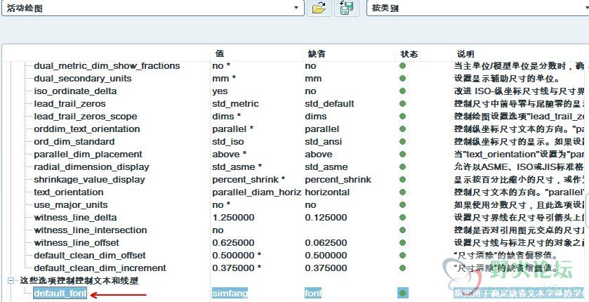

 楼主| 发表于 2010-2-1 19:59 | 显示全部楼层
4#的牛牛
恕我孤陋寡闻dtl配置文件里面我没见过AUX_FONT 。。
如有问题请更改一下以免误人子弟
我只见过如图的default_font

发表于 2010-2-1 20:52 | 显示全部楼层
零件建模环境中的箭头类型无法更改!只能改注释文本格式!
第二副图中的箭头是在绘图环境中做的!
(个人意见)
