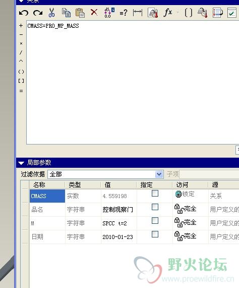

各位大侠  我是新手  最近想弄个工程图样板  想CAD里的样板一样 在论坛里找了下  但都是样板创建和配置文件 分开的
所以想请大侠们 能不能 做个全套的教程   叫我们怎么做末模板  和在模板里添加参数及计算质量这类的关系类似于下图

想用DWG的工程图模板共用于proe?
小问题,一分钟搞定。
把你现有的dwg文件另存为2000版dwg。
然后在proe里新建绘图,草绘,共享文件,打开你另存的文件。保存。
呵呵这不就一样了!

不好意思。应该是这样的新建格式→草绘→共享文件……

proe 4.0 工程图格式文件创建及使用(在线视频)
http://www.proewildfire.cn/thread-27619-1-1.html
proe 4.0 工程图模板文件创建及应用(在线视频)
http://www.proewildfire.cn/thread-27621-1-1.html
