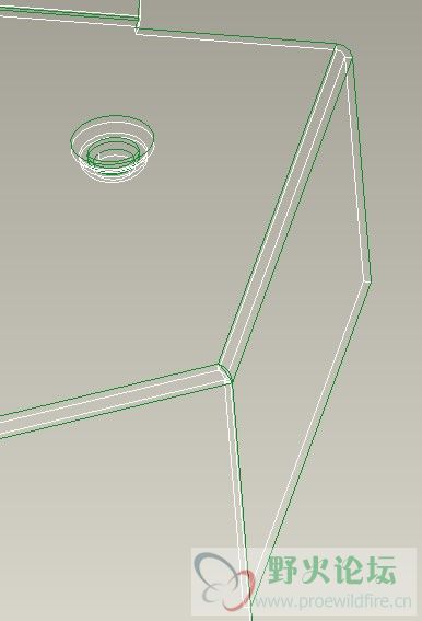

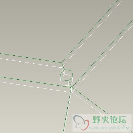

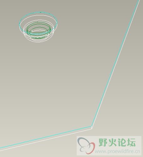

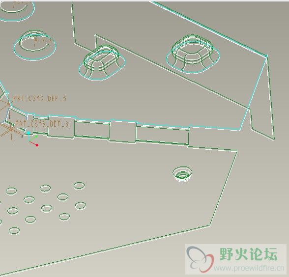

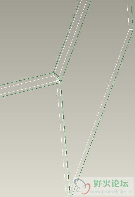

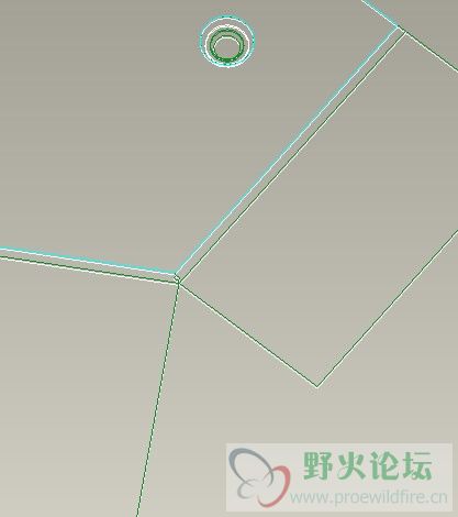

创建的平整壁不是很好大家看看,展平后的效果,没有书上的好,不知道为什么,大家帮忙看看。
我要最后一幅图展平前那样的效果,我展平前的图没有缝隙,展平后效果就不好了,请高手帮忙一下谢谢,能告诉我原因吗,

这个可以设置的呀

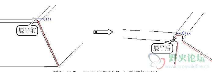

钣金是折出来的,折之前需要空出材料,很正常……

你可以编辑:转换--右边对话框最下方的“指定拐角处止裂槽” 定义--零件四个角出现四个“NO”-- 一一点它--确定--选择圆形--输入尺寸--完成就可以了
