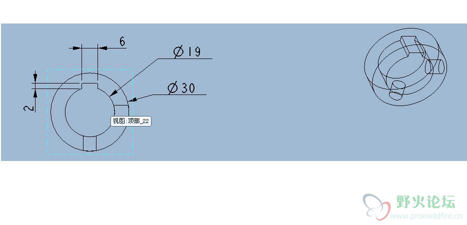

我的Pro/e 被我改来改去,现在好多状态好像跟原始的不对了,比如生成工程图显示不了虚实关系等等,我想把它恢复到装pro/e 的原始状态
我现在想把它恢复原始状态,请大师指点

 楼主| 发表于 2009-12-26 11:37 | 显示全部楼层
试过了,还是原来的状态,我发现一个特点,就是我的草绘界面的X,Y,Z,变成 了黑色的,请大师们评定,我该怎么回到原始状态,我是野火5.0版本
努力做一个平凡而健康的人

 楼主| 发表于 2009-12-28 16:14 | 显示全部楼层
删了config.pro界面可以,好像公差又不可以标了
删了config.pro界面可以,但我不知道这个文件的删除对其它命令是否有影响
我的工程图的公差又不可以标了,不知道原因出在哪?
请大师作答

 楼主| 发表于 2009-12-29 16:40 | 显示全部楼层
回复 9# 野火 的帖子
大师还是不可以的,删了所有的自己建的.pro.文件,还是不可以
