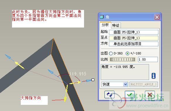

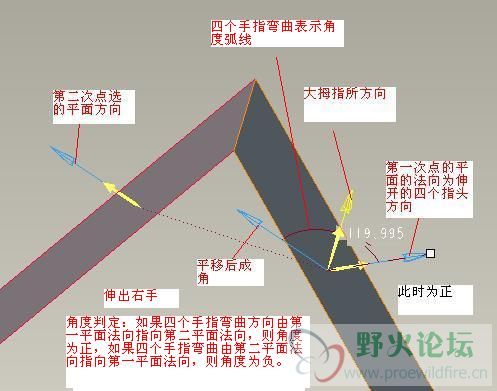

发表于 2009-12-18 20:53 | 显示全部楼层 |阅读模式
请问,两平面之间角度的正负是如何定义的?谢谢!
246
403
发表于 2009-12-19 21:58 | 显示全部楼层
我看看了,总结了个右手定则,你看对不对? 我试了试±180°和0-360°都适用
[ 本帖最后由 yjwxf421 于 2009-12-19 22:45 编辑 ]
