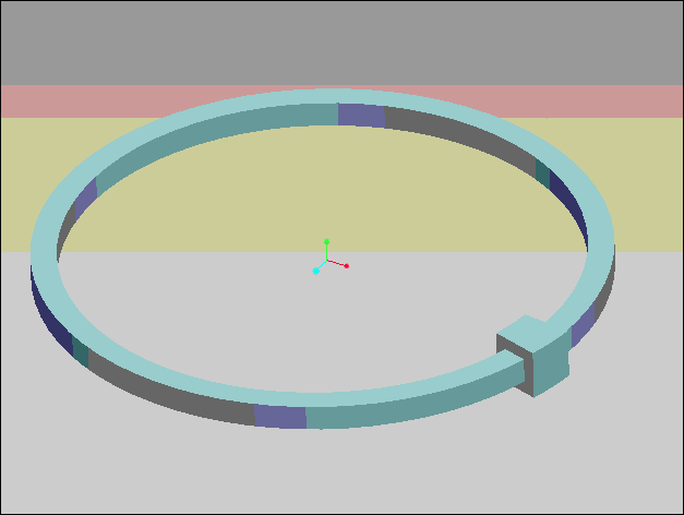

具体问题如下:
    想要一个滑块在一个环面上滑动,请问应该怎样做?
    我按照一般滑动杆的装配方法,老是弄不好,大家看一下,应该如何做?

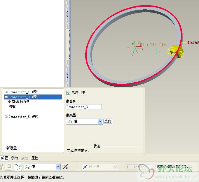

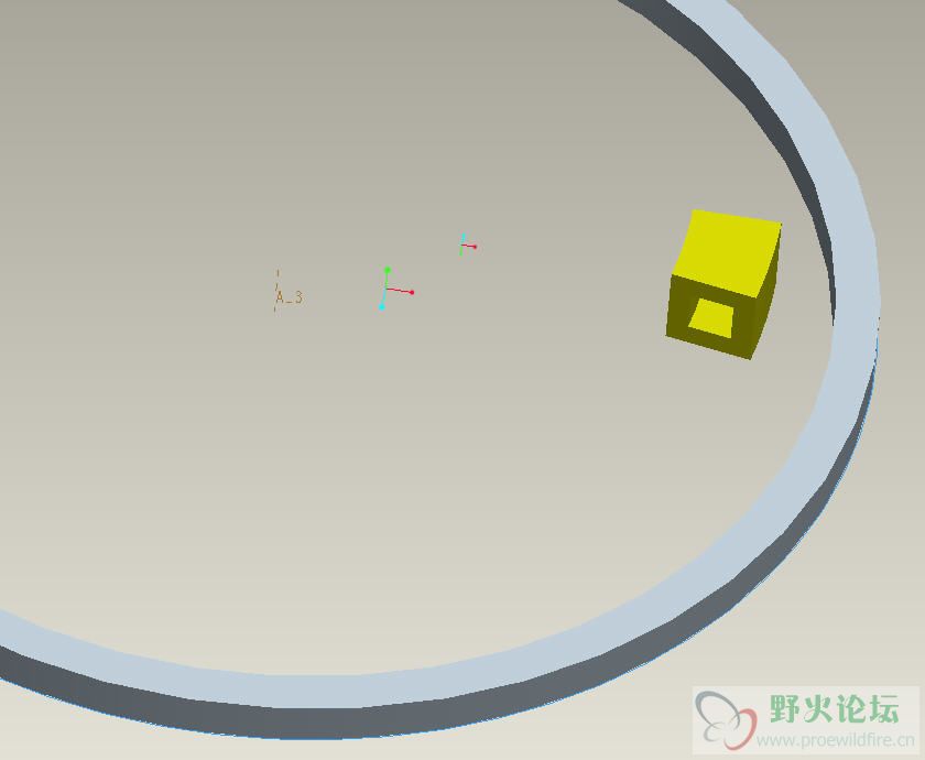

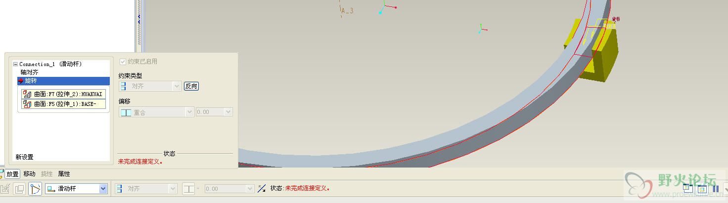

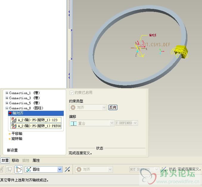

我试试哈,你看看是不是这样,我是做了三个槽,然后做了个圆柱,就成了

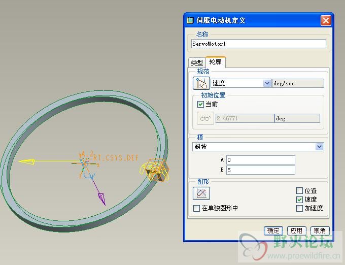

然后定义伺服电动机
