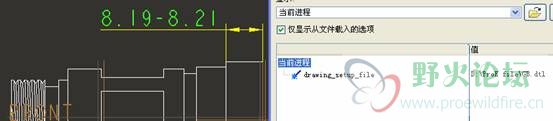

[已解决] 我的drawing_setup_file为GB.dtl,见附件,在工程图标注的时候出现如图的尺寸
发表于 2009-12-17 15:42 | 显示全部楼层 |阅读模式
我的drawing_setup_file为GB.dtl,见附件,在工程图标注的时候出现如图的尺寸,请大家帮我分析一下,还有就是螺纹的轮廓怎么能变成线性的。

画螺纹时不要用"插入----扫描"这种命令,直接用"插入----修饰----螺纹",这样子得到的螺纹在工程图中就符号国标习惯了

至于尺寸的显示形式,那是因为你的配置文件没有设置好,在论坛上面搜一下,这方面的问题,已经有不少人问过了,不是什么太难的事情

看下面图中的公差模式,设置下
