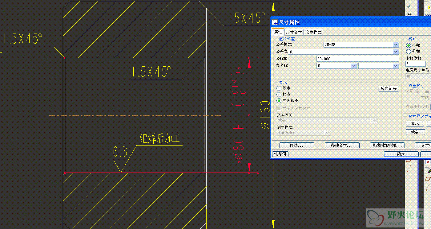

如下图所示,为什么公差值是0.190但是显示为0.19,我想要让它显示为0.190

工程图选项配置
lead_trail_zeros  std_english
如何设置.dtl下的选项来控制小数点的位数?
http://www.proewildfire.cn/thread-13697-1-1.html

可能我说的不够清楚,野火管理员没有明白我说的意思。我要的是自动显示公差的尾零显示。

尺寸属性----小数位数
-----三位

2楼给你的选项你没试吧

我试了,解决不了。 我听说4.0才能解决。工程图配置文件里的gtol_lead_trail_zeros ,3.0里无此选项。
4楼说的只是适用于尺寸,不适用于公差。
