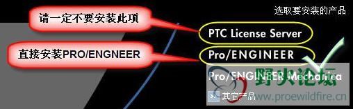

       当遇到以上您所说的错误时,请重新从头“跑一遍”安装,一定不要安装 “PTC License Server ”,请直接安装【 Pro/ENGINEER 】。

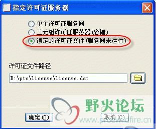

       安装过程中,当界面要求您指定许可证服务器时,请按照下图,选择并添加您生成的许可证即可,安装结束后还要运行破解文件。此乃最关键的破解要点!
