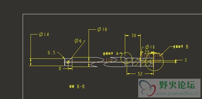

你好,我用pro-E野火版4.0绘制工程图,我想请问绘制完破断视图后零件的整体尺寸怎么标注?如图:零件的整体全长是218mm,破断部分和剖切部分的轴长分别为148mm和52mm,做完破断视图后我怎么都显示不出整体尺寸,该怎么解决?请帮忙,谢谢……

手工标注啊,这和你草绘时有很大关系。

选中特征,点显示尺寸就行啦,不要手动标注
