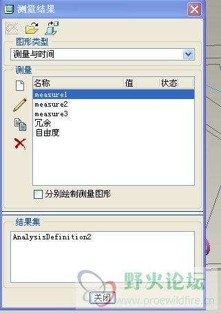

利用PROE4.0的MECH进行速度分析,但无法输出测量结果 。请求大家的帮助,先谢谢了!

看你做的事什么分析了 做的时候 如果分析里选择的事位置 那个测量结果图标必须是灰的 如果是动态或是运动分析 应该是可以的

你要选择measure1和AnalysisDefinition2才行,我看你只选择了前者,没有选择上后者,都选择上你要的那个图标就不是灰色的了。
