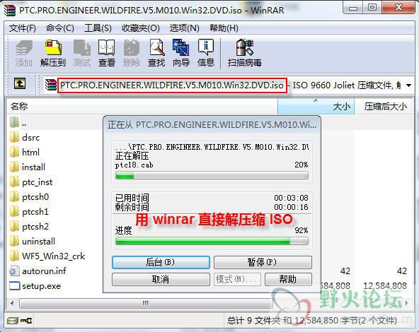

一、下载的 ISO 源安装程序镜像文件可以直接用 WINRAR 解压缩出来,路径中请不要包含中文,这样最简单,如下图 0,(喜欢使用虚拟光驱软件的请用虚拟光驱软件载入 ISO 然后安装)。

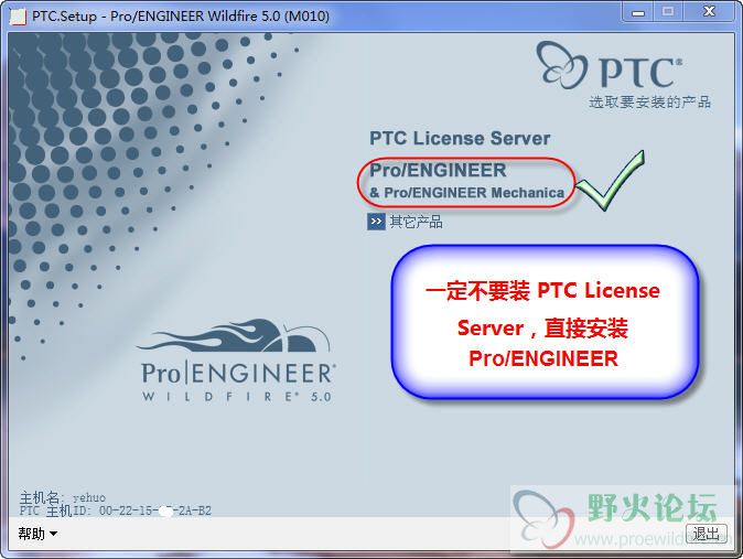

二、运行 setup.exe 开始安装,界面如下图 1,注意左下角显示的 主机 ID:(如果安装界面显示乱码,请参考《windows 7 用户环境变量设置视频教程》一贴更改环境变量)

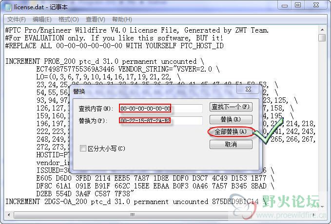

三、制作许可证文件:在解压出来的安装程序位置 WF5_Win32_crk 目录下找到 license.dat 文件,复制到你想放置许可证的位置,然后用记事本打开 license.dat,在“编辑”菜单里点“替换”,如下图 2 所示,查找内容 00-00-00-00-00-00 ,替换为后面输入你的主机 ID,就是你运行 setup.exe 时左下角显示的主机 ID;输入完成后点全部替换然后保存 license.dat 文件。

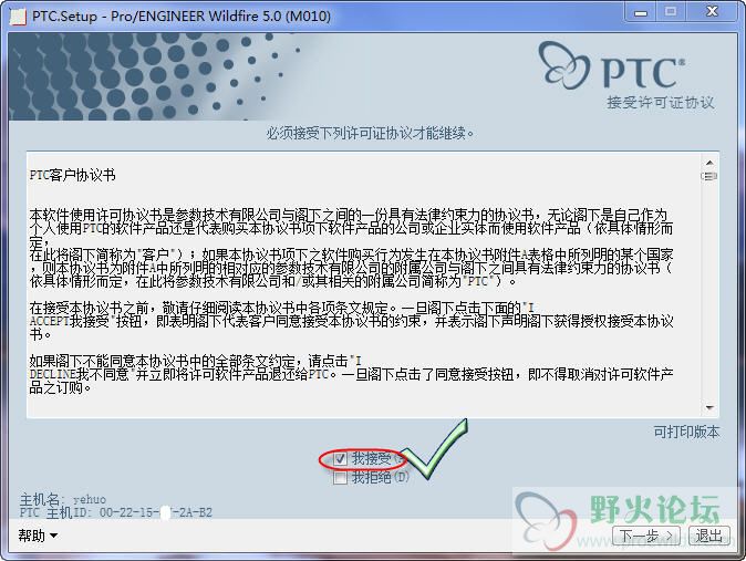

四、选中“我接受”,接受协议,然后点“下一步”,如下图 3:
五、不要点 Ptc License Server 安装,直接点 PRO/ENGINEER 进入安装,如下图 4:

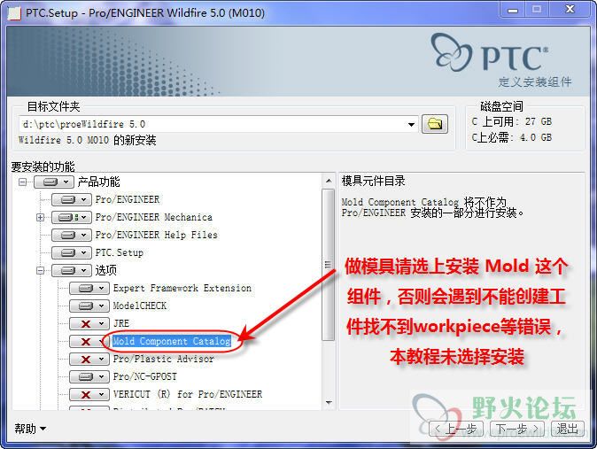

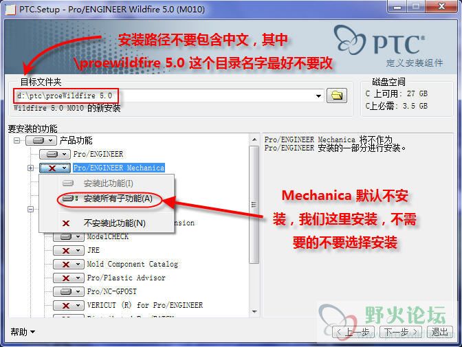

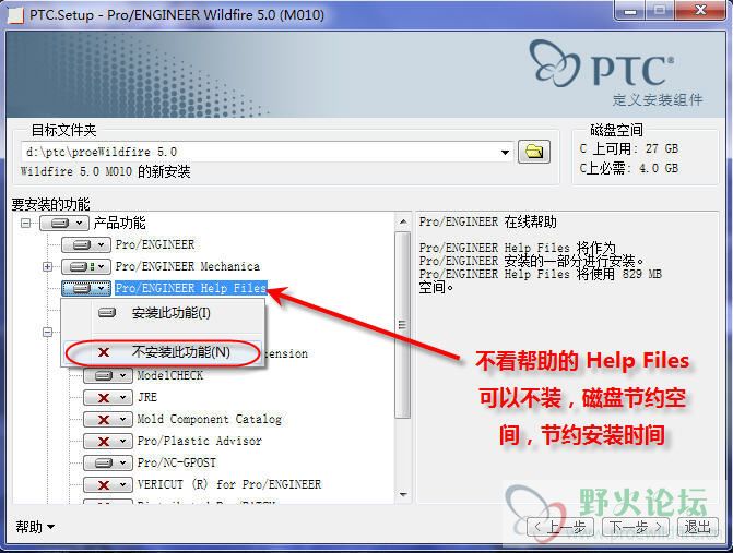

六、进入安装路径和组件选择界面,需要的组件选择安装,不需要的组件选择不安装,如下图 5、6、7,然后点“下一步”

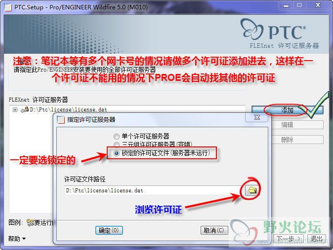

八、添加许可证,如下图 9,把你在前面 第三步 中做好的许可证添加进去,注意如果你有多个网卡号可以做多个许可证添加进去,然后点击下一步。

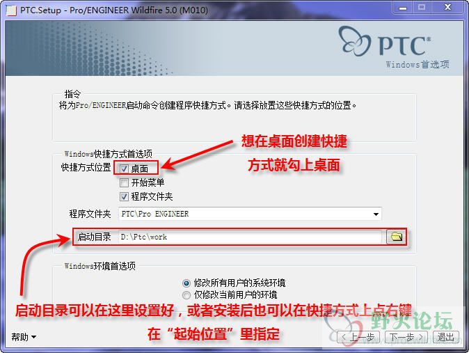

九、接下来设置桌面快捷方式和启动目录,如图 10,然后点“下一步”。

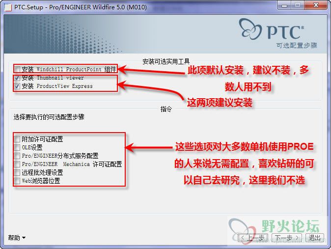

十、附加组件选择,如图 11,然后点“下一步”。

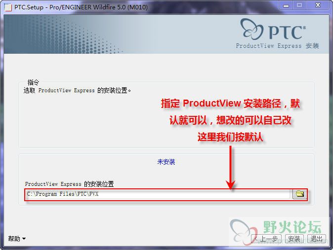

十一、 ProductView Express 安装路径设置,如图 12,然后点“安装”。

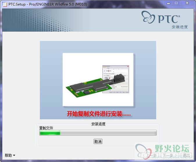

十二、开始复制文件进入安装过程,如图 13,接下来需要等待一会,大概几分钟的时间。

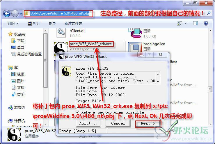

十四、运行 proe 补丁程序:在解压出来的安装程序位置 WF5_Win32_crk 目录下找到 WF5_Win32_crk.exe 复制到 proeWildfire 5.0\i486_nt\obj 下运行。

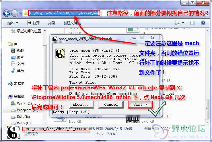

十五、运行 mechanic 补丁(没安装此组件的跳过此步):在解压出来的安装程序位置 WF5_Win32_crk 目录下找到 proe_mech_WF5_Win32_#1_crk.exe 复制到 proeWildfire 5.0\mech\i486_nt\bin 下运行。
十六、运行 mechanic 补丁(没安装此组件的跳过此步):在解压出来的安装程序位置 WF5_Win32_crk 目录下找到 proe_mech_WF5_Win32_#2_crk.exe 复制到 proeWildfire 5.0\mech\i486_nt\ptc 下运行。

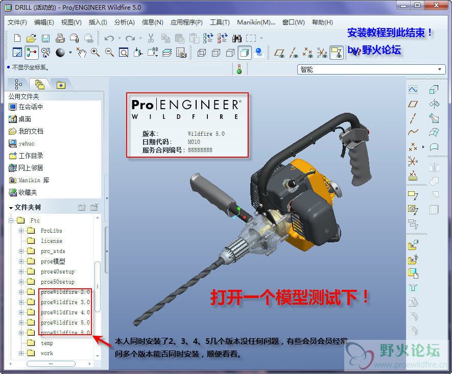

十七、安装一次成功,没任何问题,如下图 18。(安装过程很简单,大家只要细心,一次都能成功,有问题的仔细看教程或者看本版置顶帖里常见问题)

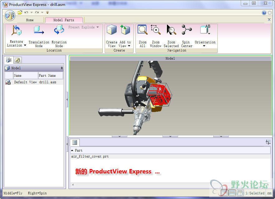

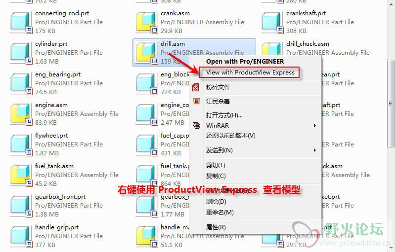

【题外】:试了下 ProductView Express,和以前不一样了,大家可以看看,贴两张图。
参与人数 1威望 +3 金钱 +10 收起 理由
yun0336wu + 3 + 10 原创内容公布及时,指导意义重大,增补嘉奖 ...
1275
47456
 楼主| 发表于 2009-11-22 15:36 | 显示全部楼层

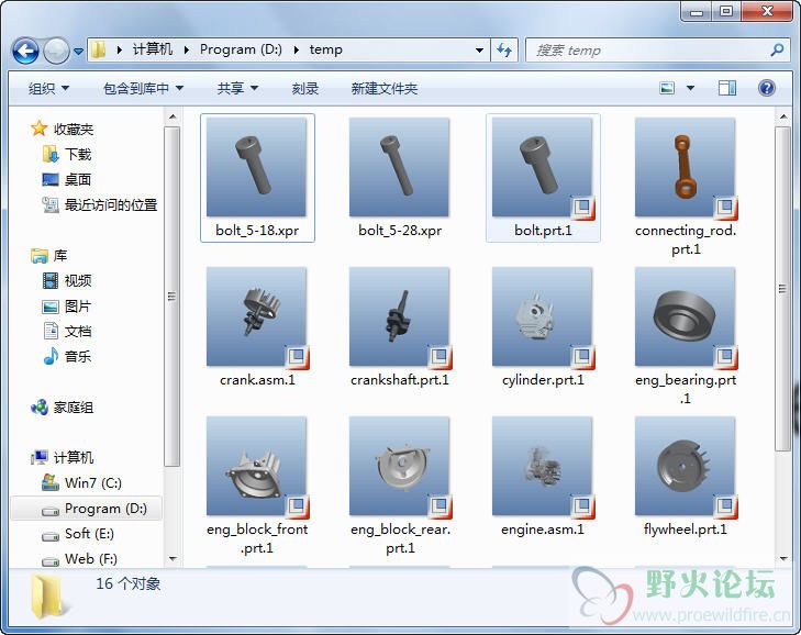

另外可以显示缩略图了,但是对新建的模型才有效,以前的模型可以打开备份下这样所有的元件也可以显示缩略图,如图:
回复 6 0
