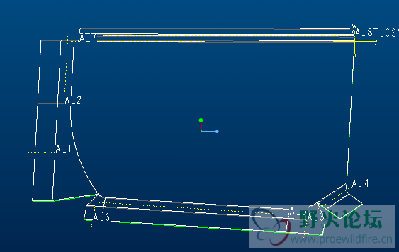

我用的PROE野火3.0画的零件,先画的实体,再转换的钣金,烦请各位教下怎么展平,或者有没其他方法直接用钣金做出来

哥们,做个切缝不就可以展开了嘛

是的
创建缝就OK了

你这个是拉伸件,如果真要设计出模具冲你那样的产品,那就必需用经验值才能展开,
展开时最好把系数放大点,成型后模具上可能要做旋切结构。

实际制作
时,钣金的工艺采用拼焊也能达到效果的。。
