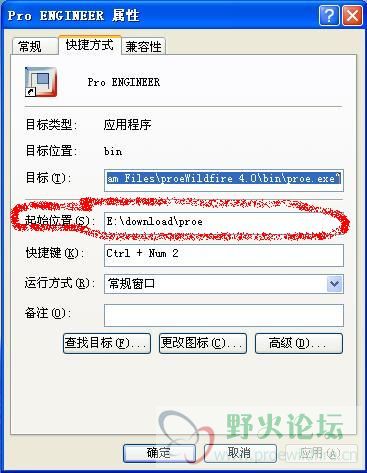

发表于 2009-11-17 22:52 | 显示全部楼层
快捷方式上点右键设置启动目录
发表于 2009-11-17 22:56 | 显示全部楼层
更改PROE的启动目录!

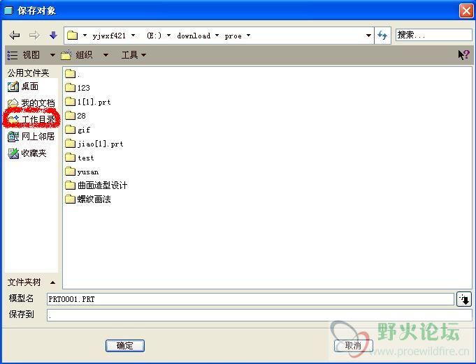

发表于 2009-11-17 23:01 | 显示全部楼层
然后在config中设置好像不好设置。
但首先你可以proe快捷方式中设置一下起始位置:你要保存的默认位置。
然后保存时你点一下工作目录就行了,你就不用重新设置工作目录了
