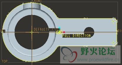

分模的时候经常提示这个··有什么解决的办法吗?我是用参照来画分型面的

为保证分型面设计成功和所设计的分型面能对工件进行分割,在设计分型面时必须满足以下两个基本条件:
(1) 分型面必须与欲分割的工件或模具零件完全相交以期形成分割。
(2 )分型面不能自身相交,否则分型面将无法生成。
很简单,对分型面做自交和围线检查(分析菜单下)找到破孔修补一下就可以了!

分型面还没有完全连接,局部检查,没有其它好办法,哈,我也经常碰到的!

回复4#
从楼主提供的图片可以看出,造成不能分割工件的原因是分型面存在孔,修补后自然就可以了。
因分型面的围线只能有一条,做围线检查当然可以找出原因,或许楼主存在的破孔有多处呢。

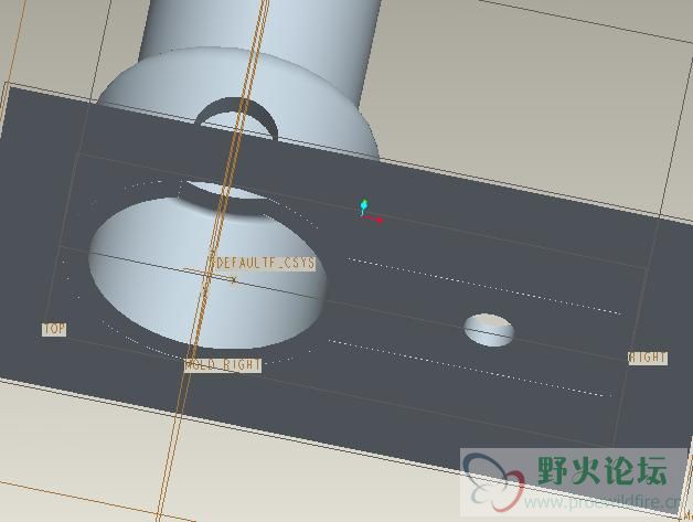

我修改了很多次了··但是就是不行 我画分型面的命令是参照··应该不会出现孔的啊··但是图像出来能看的出是有孔的·
另我想问问怎么修补孔?

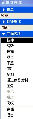

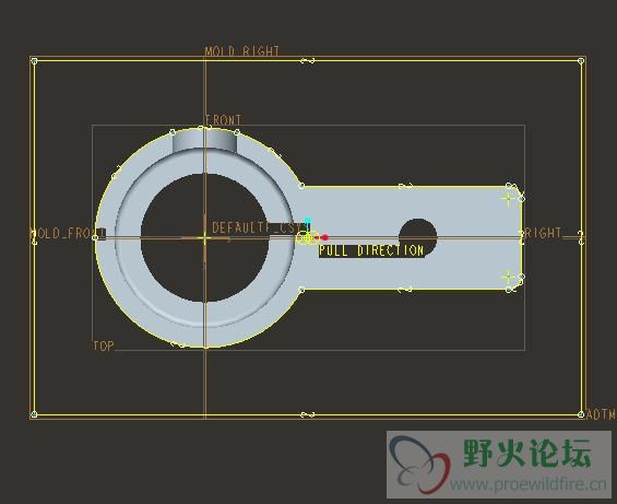

发表于 2008-3-31 15:38 | 显示全部楼层
把里面的曲线(下图)删掉!
在零件状态下创建曲面的所有方法你都可以使用,具体位置在特征——型腔组件——曲面(下图);
另外模具模块还专门提供了分型面功能:着色、裙边(通过侧面影像创建)

用了版主复制面的方法可以了,不过问题还是没解决,希望有遇到这种情况的朋友能帮我解决
为什么会出现孔?但是在版主那里就没出现这种情况··config我已经改了··
