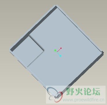

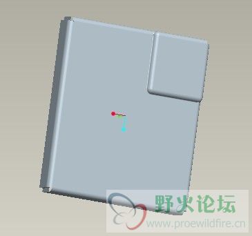

[求助] 这个钣金能展开吗?
发表于 2009-10-28 14:27 | 显示全部楼层 |阅读模式

发表于 2009-10-29 19:22 | 显示全部楼层
可以展开两面呢 ?
发表于 2009-10-30 09:57 | 显示全部楼层
我试过有拉伸的地方不好展
发表于 2009-10-30 20:51 | 显示全部楼层
用上面的小面作为基面可以分割展开,但是钣金件就不建议这样搞,不好加工。
