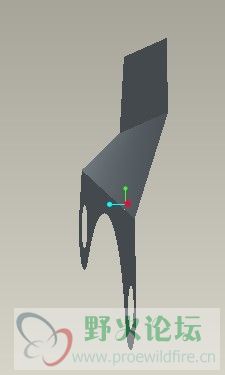

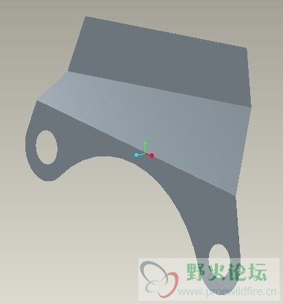

我先画两个平面,然后用边界混合得出中间的曲面,三个面是独立的,加厚的时候不能一齐加厚,能否一齐加厚?

那你就先把曲面合并

 楼主| 发表于 2009-10-22 09:03 | 显示全部楼层
感谢
非常感谢你!方法很好
