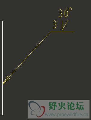

请问这个怎么标注?主要是上面的度数标不出来

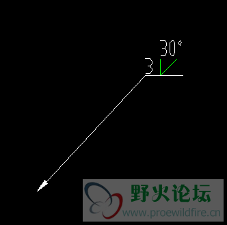

可以自定义些常用符号

PROE里做出来不太好看啊!呵呵!

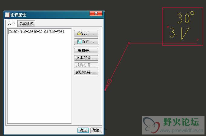

发表于 2009-10-13 22:02 | 显示全部楼层
在注释里写上上图的代码就行了!
