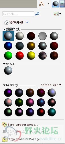

请问颜色外观文件如何保存啊.为什么我保存了,然后重启PROE后颜色外观却又是之前的.请问PRO/E是怎么加载颜色文件的

在外观库里加载颜色和外观,模型储存,自动保存颜色的
