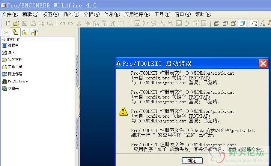

发表于 2009-9-29 08:50 | 显示全部楼层 |阅读模式

 楼主| 发表于 2009-9-29 09:44 | 显示全部楼层
以下是跟踪文件内容:
!trail file version No. 1400
!Pro/ENGINEER  TM  Wildfire 4.0  (c) 1988-2002 by Wisdom Systems  All Rights Reserved.
< 0 0.763259 1106 0 0 644 1280 0 0 720 13
!mem_use INCREASE Blocks 168154, AppSize 24387665, SysSize 38447480
< 0 0.593778 931 0 0 501 1280 0 0 720 13
< 0 0.593778 838 0 0 501 1280 0 0 720 13
< 0 0.593778 797 0 0 501 1280 0 0 720 13
< 0 0.591407 797 0 0 499 1280 0 0 720 13
! Message Dialog: Warning
!               : Pro/TOOLKIT 注册表文件 D:\MONLibs\protk.dat
!               : (来自 config.pro 关键字 PROTKDAT)
!               : 与 D:\MONLibs\protk.dat 重复; 已忽略。
!               : Pro/TOOLKIT 注册表文件 D:\MONLibs\protk.dat:
!               :  应用程序 'MON' 启动失败; 有关详细信息,请参见跟踪文件。
~ Activate `UI Message Dialog` `ok`

发表于 2009-9-29 20:00 | 显示全部楼层
在 config.pro 里找 PROTKDAT,删除那一行试试
