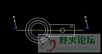

如图
怎么这样折起来了?

保存为低版本的DWG试试

4.0转的时候不要DWG格式,转成DXF剖面箭头就正常啦
PROE4.0是这样的,PROE3.0就没有这个问题

dxf 也这样的,以前没有这个问题的,最近不知道怎么搞的,就这样了

保存为最低版本的DXF就正常了!

保存为DXF 且版本为12时,箭头、线条、文字等均显示正常。

哎,我也有这种问题,第次都是从新搞个箭头上去!哎!

我的图也有这个问题 每次都重画
