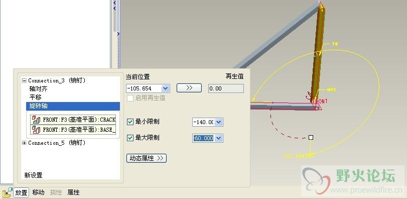

旋转轴
定义销钉副,设置旋转轴,
如附图,通过调整当前位置
最大、最小的限制是限制销钉副旋转位移的
