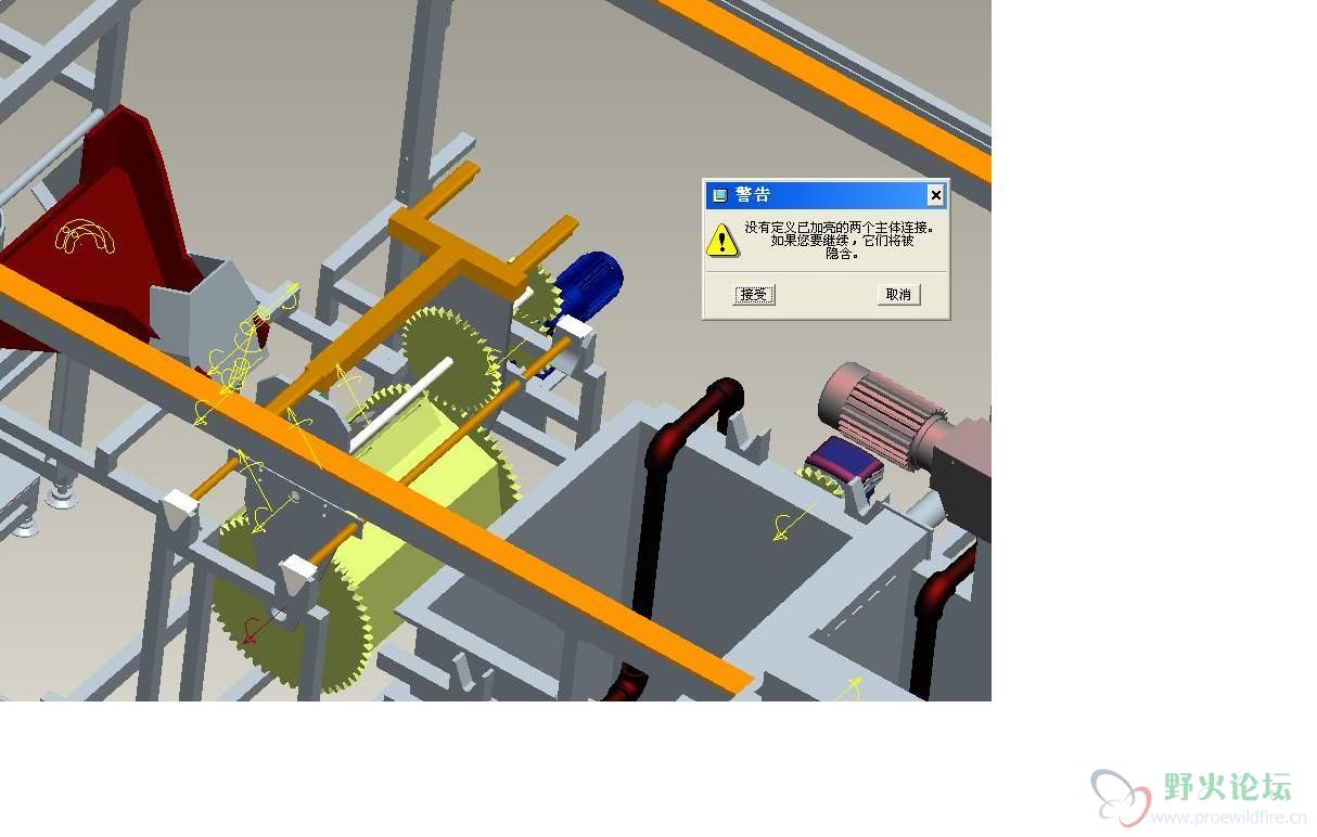

00.JPG 这个问题也许是很愚蠢的的问题但是我怎么就是解决不了,在此请教各位前辈指点迷津,
                见图片:我单独定义这个机构的连接为两个销钉连接和一个齿轮副连接,在就是设置一个马达。接着作出仿真一点问题都没有,我保存下来,然后我把整个机构放到我的总装图里《整条生产线》里再进入机构那个模块就出现没有定义,将被隐含   见图片

发表于 2009-9-1 14:04 | 显示全部楼层
原来是五金电镀上的滚筒,建议把药水槽(一般是PP)的材质换一下,天车骨架一般是304或316的不锈钢也应换一种颜色,这样图纸就清晰一点。

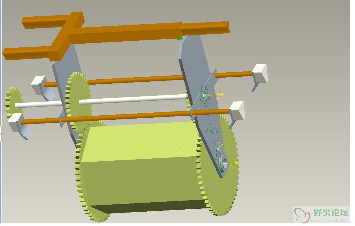

742
发表于 2009-9-2 07:23 | 显示全部楼层
整条线画好,只是做天车和摇摆的仿真,实际上是可以做一个或几个关键槽的动作,其它的所有动作是靠PLC或人机去控制的。

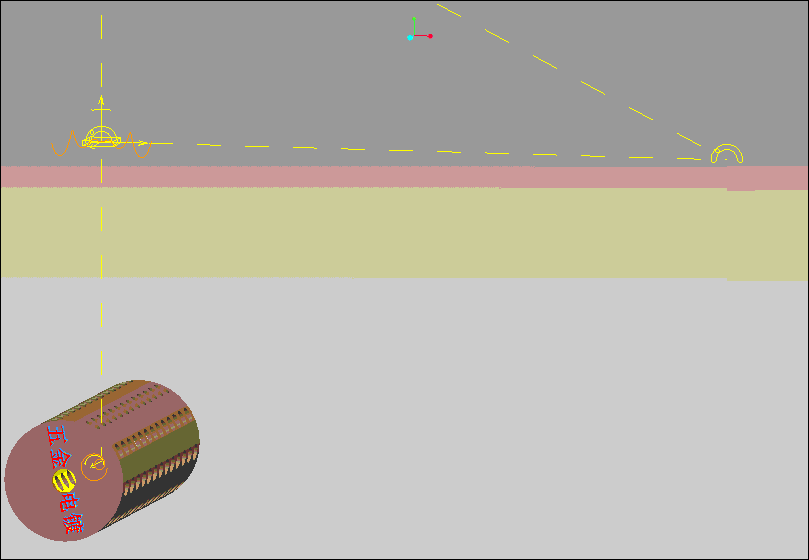

回复 4# YVHKRIU 的帖子
这样子哦,我全用PROE在做,真的很棘手,我现在只能做到就是桶不能和他们一起跑,其余后面的动作都有,《这里只是说第3抬天车的动作》,

发表于 2009-9-2 15:22 | 显示全部楼层
只要天车走,天车与飞靶用刚性联接,应该是可以的
