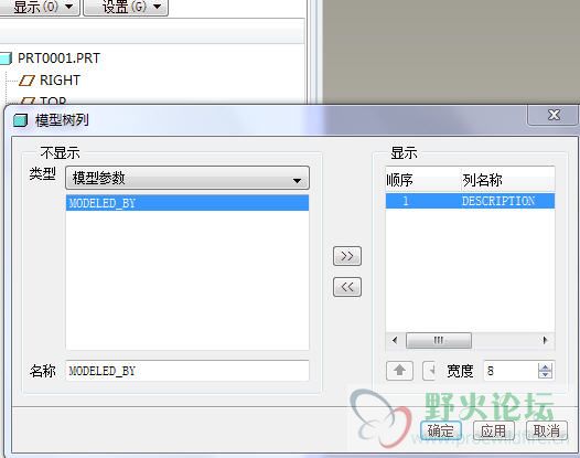

一般的Proe界面中的选项卡中在建模时只显示一项——即模型树,怎样设置可以让“工具——参数”里的数据也显示在模型树旁,这样就能很方便的填写“图号,名称,重量,材料等参数”

没有这功能的

模型树上面设置参数模型数列

谢谢老大,太厉害了
